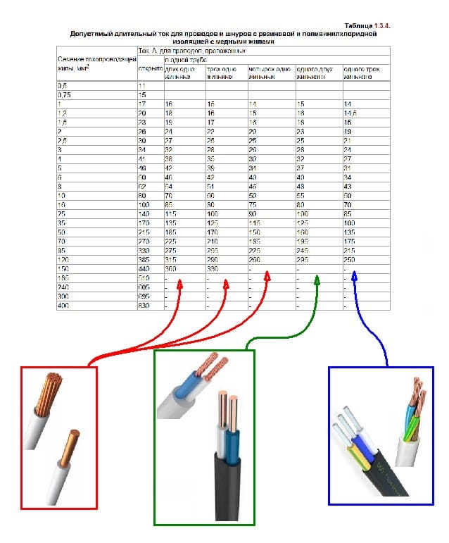

Для понимания таблицы ...sotmail писал(а):Источник цитаты 3x2.5 ~27А
Автомат выбирается по самому малому сечению проводника, из имеющихся под его защитой. В Вашем случае ... если будут провода с сечением 2,5мм.кв. - автомат ставить на 16А.Malan писал(а):Источник цитаты Так подскажите тогда как правильнее сделать!? Ну 32 автомат он поставит. Так я не пойму в распредкоробку на каждую розетку кидать 3*4 или сойдёт как и описал в начале!??

aleksey.RU писал(а):Источник цитаты Автомат на 25 способен выдержать ток в 1,45 от номинала в течении часа. Т.е это ток в 36А.
За 1 час кабель 2,5мм расплавится. Т.е автомат защитит от КЗ, а от перегрузки в розетке - нет.
Думайте сами, либо автомат ставить 20А, либо тянуть кабель до щита
