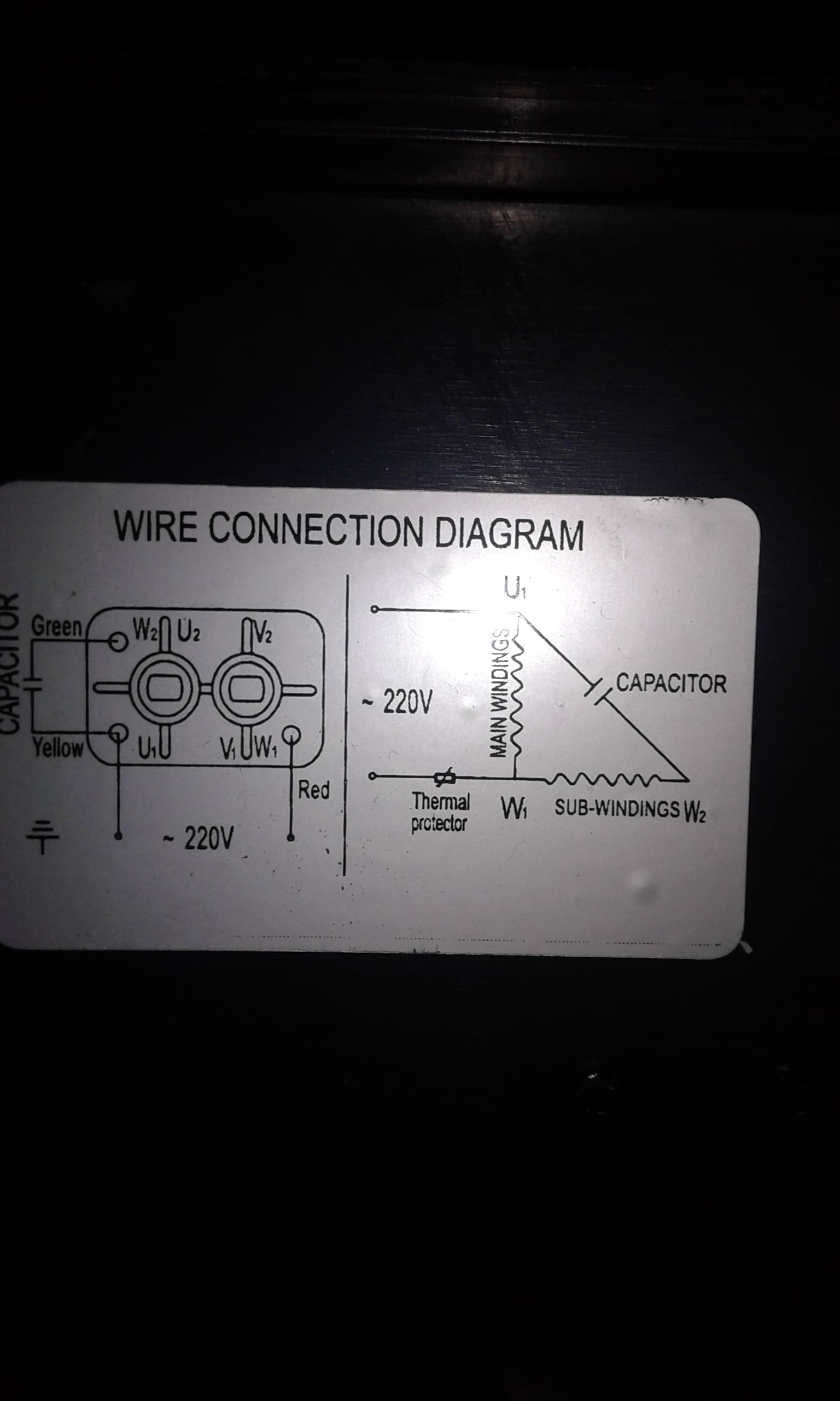

У меня не та картинка на двигателе.Вот мой

И точку соединения С не разорвать,она не выведена в коробку.

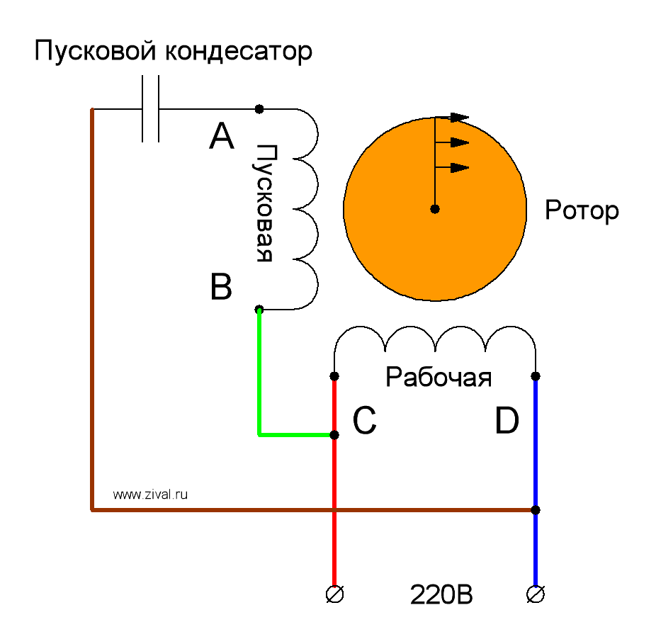

Я привел схемы чуть выше фотографий. На фото двигатель 220\380. У них вывода начало обмоток и конец все в распределительной коробке двигателя.
maxlinder писал(а):Источник цитаты И точку соединения С не разорвать,она не выведена в коробку.
Еcли не все концы обмотки не выведены в коробку значит откажитесь от идеи реверса. Разбирать думаю вам самостоятельно двигатель опасно, не дай бог попортите состояния лаковой изоляции на обмотках.Хотя вы пишите, что выведено 3 провода. В двигателях это должны быть U1,U2,U3. PE -на корпусе.

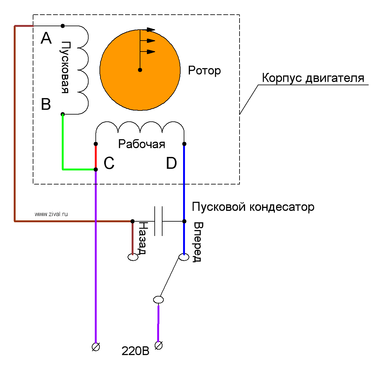

Сообщение Константин » 05 мар 2016, 11:35
Константин писал(а):Источник цитаты U1,U2,U3
PS.На них и выполняется перепалюсовка. Меняете конденсатор местами между этими выводами.
Так как изобразил на фото.

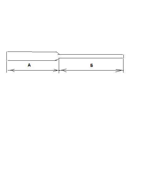

maxlinder писал(а):Источник цитаты ступеньками мы уменьшаем падение напряжения
Ступеньками Вы увеличиваете падение напряжения.
Где можно прочитать?Я думал, что так.Еду на велике по участку А где нет ветра и мне легко крутить педали и напряжения в ногах меньше а когда ехал по участку Б(встречный ветер) то устал.В целом пройдя два участка я бы устал больше если бы ехал два участкаБ( Б+Б) вместо А+Б или меньше если два участкаА (А+А).Я думал что и с током так.Общее падение напряжения участков А+Б будет меньше ,чем Б+Б,так как Rобщ А+Б меньше чем Б+Б.

Если менять как здесь то мне не нравиться.На первом рисунке кондер на дае обмотки подобран,а на втором будет с одной.Не нужен он мне пока.Хотя бы прямо доделать

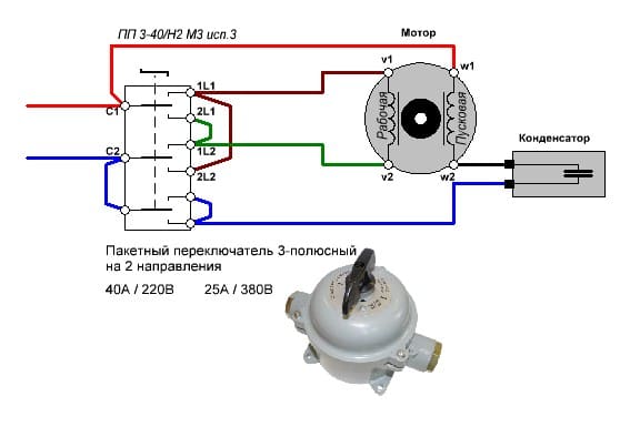

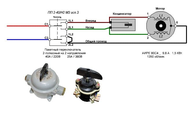

Ну ... на всякий случай ... вот еще вариант, без пускателей, но с реверсом (можно и без него). :smile:

Вот я тупанул.Старею уже.Я и забыл что на обороте крышек рисуют распиновку.

maxlinder писал(а):Источник цитаты Еду на велике
Да, изредка встречаются примитивные механические псевдоаналогии электрическим процессам, у меня есть такой пример: магнитное поле мотора постоянного тока - как каша - чем она жиже, тем мотор крутится быстрее.
maxlinder писал(а):Источник цитаты Где можно прочитать?
Грубо говоря, в законе Ома. Скажем, сопротивление чего меньше - 10м ПВС 4кв. или (5м ПВС 4кв.+5м ПВС 2,5кв.)? Надеюсь, понимаете, что нужно обеспечить достаточно малое сопротивление длинной линии?

maxlinder писал(а):Источник цитаты ... на обороте крышек рисуют распиновку.
Получается, выводя только три провода, производитель насоса застраховался от обратного вращения крыльчатки. :smile:
Возникает вопрос ... совпадает ли, имеющееся направление вращения, с требуемым для "Крота"?
Если нет, понадобится хирургическое вмешательство (разъеденять и выводить концы обмоток в борн) ... схема подключения (с реверсом), тоже меняется. :pardon:

maxlinder писал(а):Источник цитаты Вот я тупанул.Старею уже.Я и забыл что на обороте крышек рисуют распиновку.
Прекрасное фото, нормальная схема. Да, насосы часто так и делают, зачем лишний вывод, если данный мотор идет на нереверсируемое в принципе устройство? И итальянцы так сделаны все для водо- и теплосистем, и их последователи из Поднебесной- аналогично. Нормальное явление. Во всяком случае, начиная с породистого итальянского насоса ЛОВАРА вып. 85-го, что до сих пор на даче воду качает, все остальные- ПЕДРОЛЛО и проч. именно так и были сделаны.

elalex писал(а):Источник цитаты Скажем, сопротивление чего меньше - 10м ПВС 4кв. или (5м ПВС 4кв.+5м ПВС 2,5кв.)?
Я имел ввиду схему проводов с сопротивлением 4+2.5 по отношению к 2.5,а вы приводите обратное отношение где здесь экономия 70метров по 4.
